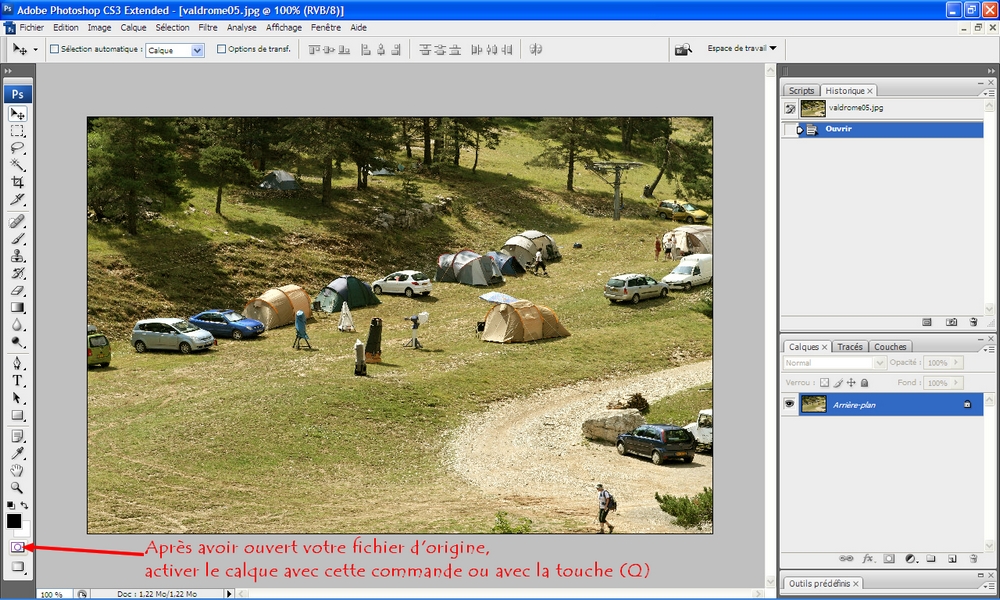

Tout d'abord, il faut choisir une image de préférence avec une vue plongeante de 1 à 2 tiers, prise en grand champs.
je prendrai donc l'image de Jean Pierre Maratrey,sans son avis, je vais me faire taper sur les doigts ](*,)

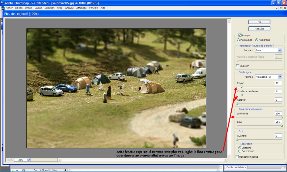

Résultat:

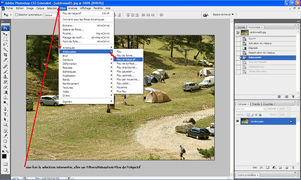

Sur certaines images comme un monument haut, comme une église par exemple il faudra en mode Masque (avec la touche Q) prendre le pinceau et désactiver la selection sur le monument avec la couleur blanche ou noir si la selection est intervertie ou non. Si vous avez des difficultés, ecrivez moi sur ce post...
