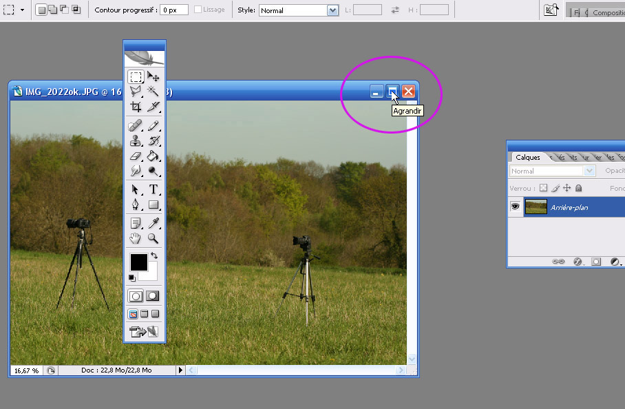

Donc, votre photo est ouverte dans Photoshop comme si dessous.
Commencez par cliquer sur "agrandir", mais n’utilisez pas l’outil "loupe" de manière à avoir de la visibilité
autour de la photo.

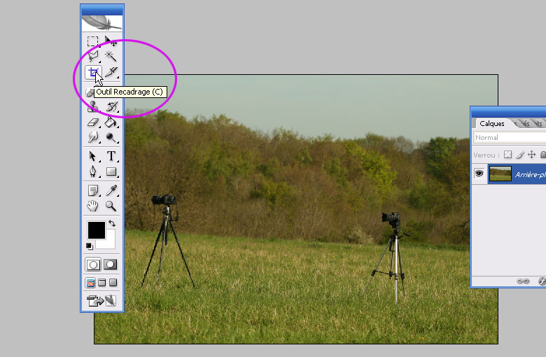

Activez l’outil "recadrage".

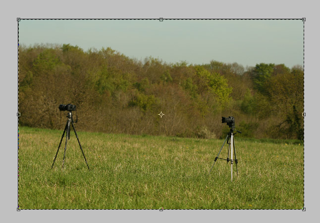

Maintenez un clique gauche au-delà d’un des angles de la photo, tirez jusqu’à l’angle opposé et lâchez.
Votre image se voit affublée d’un cadre en pointillé avec des poignées au milieu de chacun de ces côtés.

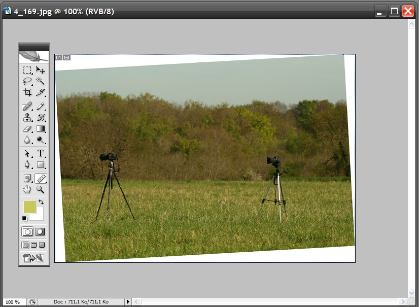

Placez votre curseur au-delà d’un des angles de la photo, la flèche de rotation apparaît, et il vous suffit
de maintenir un clique gauche et de tirer dans le bon sens pour emmener le cadre de sélection dans la bonne
position par rapport à la photo.
Il ne vous reste plus qu’à tirer sur les poignées du cadre de sélection pour l’ajuster à la bonne dimension
et à valider à l’aide de la touche "Entrée".

:idea: Une petite astuce complémentaire, pour trouver le bon angle de rotation, je fais se confondre un côté du
cadre de sélection avec l’horizon de l’image pendant la rotation ( On peut faire glisser le cadre de sélection par un
clique gauche + barre espace maintenus et en tirant avec la souris, ou à l’aide des touches fléchées ).

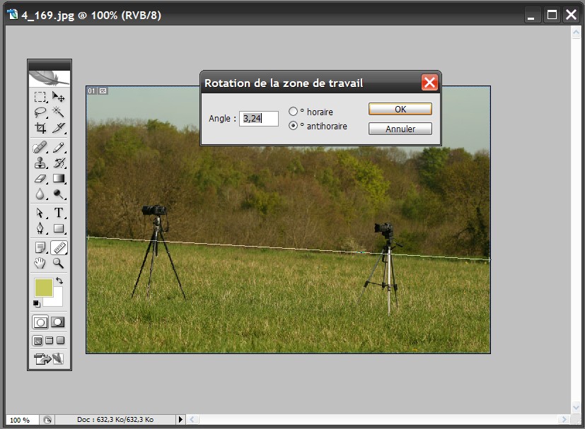

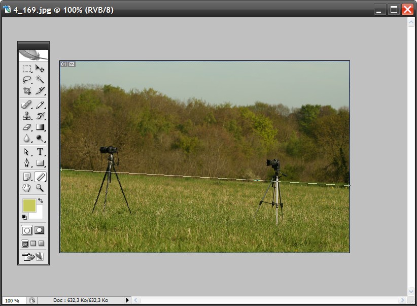

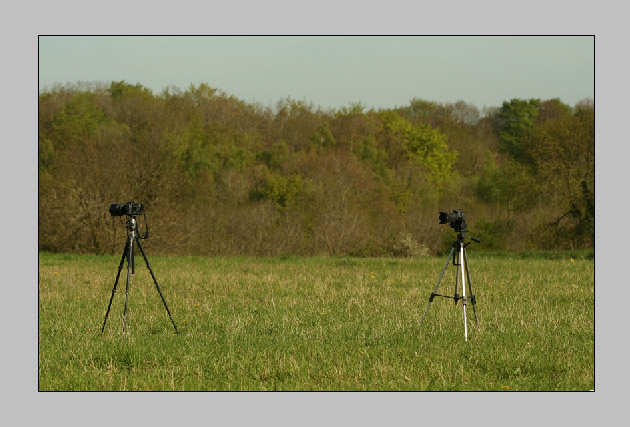

Merci Francis pour ce tutorial, il y a aussi une autre façon de faire concernant la rotation pour les puristes O:) Elle consiste en l'utilisation de l'outil mesure. Ce dernier est disponible sous la pipette ( clic droit ) après il faut juste tracer la ligne en suivant ce qui devrait être horizontal et aller sur "Image" "Rotation de la zone de travail" et choisir "paramétrée". Là miracle la valeur de l'angle est reportée automatiquement : y'a plus qu'à !

et on sélectionne Outil mesure ( remarquez les valeurs qui s'affichent en haut )
tacé de l'horizontale
Menu "Image" "Rotation de la zone de travail" et choisir "paramétrée"
Résultat !
