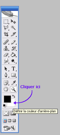

Définissez la couleur du futur liseré en cliquant deux fois sur "définir la couleur d’arrière
plan" (voir illustration)

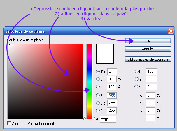

La fenêtre "sélecteur de couleurs" apparaît. A l’aide de celle-ci, choisissez la couleur de votre futur
liseré et validez. Le carré sur lequel vous avez cliqué précédemment doit avoir pris la couleur choisie.

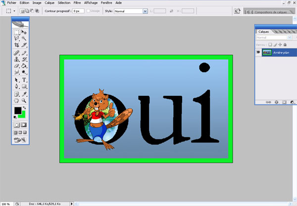

EPAISSEUR DU LISERE, ET FIN DU TUTO.
Estimez l’épaisseur à donner au liseré, par exemple 30 pixels (vous pouvez aussi l’estimer en mm)

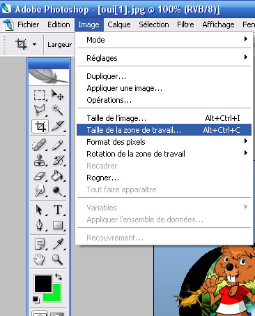

Faites image / taille de la zone de travail, la fenêtre "taille de la zone de travail" apparaît.
Image...Image
Cette fenêtre doit vous indiquer que l’image sera centrée, et que c’est la couleur d’arrière plan
qui sera prise en compte, sinon, modifiez ces paramètres.
A l’aide du menu déroulant, affichez en pixels et ajoutez 30 aux dimensions affichées,
validez, c’est tout.
