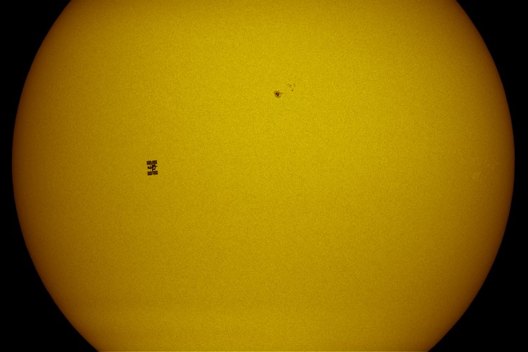

By the way (btw), quel filtre est utilisé par l'instrument d'observation du soleil pour avoir cette couleur jaune (pour l'instant je n'ai vu que du blanc ou du rouge, ce qui en France est plus que normal puisqu'aujourd'hui le rose n'a pas la cote)?

Pour photographier un passage d'ISS devant le Soleil ou la Lune Thierry Lagault utilise le mode rafale de son reflex. Il déclenche une ou deux secondes avant le transit et ensuite l'APN fait le reste en mode raw. Par contre il choisit le lieu idéal du passage pour avoir le meilleur résultat possible et c'est là son point fort avec en plus du matériel au top. Allez faire un tour sur son site vous verrez. http://www.astrophoto.fr/
Autre chose importante c'est la précision dans le timing : il faut une horloge synchronisée pour être précis. L'ordinateur n'est donc pas utile pour le déclenchement de l'appareil photo. Quant à l'image c'est simplement une coloration ajoutée au traitement de l'image d'un filtre Baader.
Voici un résultat de l'éclipse que nous avons ratée !
