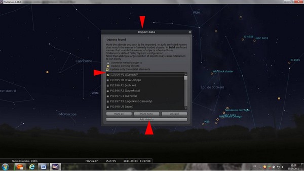

5. Une nouvelle fenêtre s’ouvre et montre dans un tableau déroulant les objets pouvant être téléchargés. Sélecter dans la liste qui apparaît, la comète choisie, en cochant la case à gauche de son nom. Puis sélecter l’onglet Add Objects en bas de l’image. Fermer ensuite la fenêtre Import data, en cliquant sur la petite croix en haut et à droite de l’image.

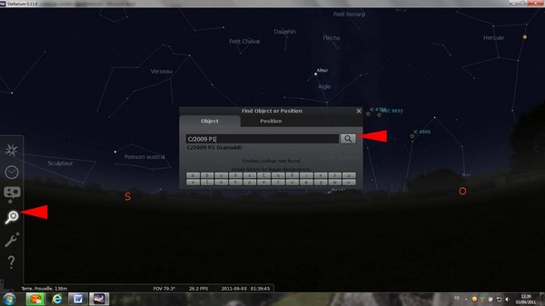

6. Vous pouvez contrôler que l’objet a bien été enregistré dans la base de donnée de Stellarium en cliquant sur l’onglet Fenêtre de recherche représenté par une raquette dans la barre d’outils verticale et en écrivant le nom de l’objet dans la case Find Object or Position.

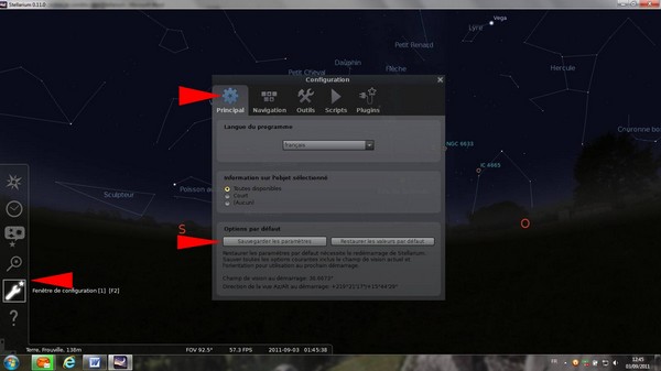

7. N’oubliez pas avant de quitter Stellarium de sauvegarder vos paramètres.
