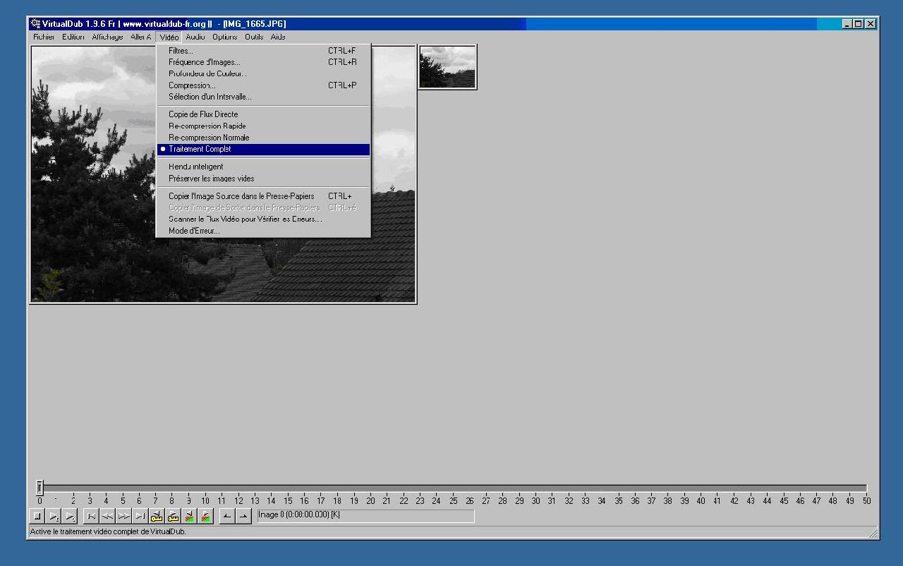

4. Il faut maintenant préciser au logiciel qu’il doit appliquer vos choix de montage sur toutes les images. Sélectez l’onglet « Vidéo », puis le sous-onglet « Traitement complet ».

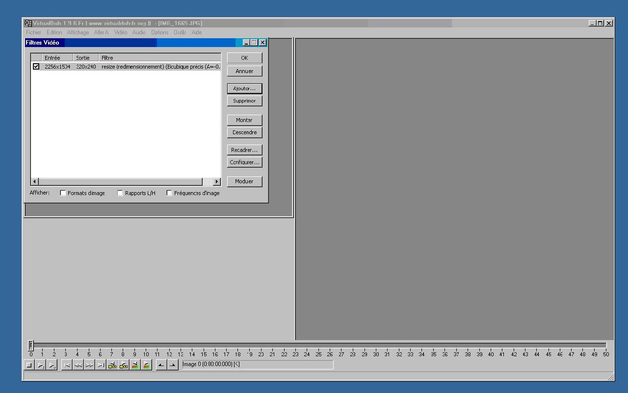

5. Les images que vous avez prises, même si elles ne sont pas de haute définition, ce qui serait inutile dans une vidéo, font quand-même chacune au moins 1Mo. Pour un film de 24 images par seconde d’une durée de 5 minutes, cela donne une capacité de traitement de 7,2 Go, hors bande son. C’est beaucoup trop. Il vous faut donc compresser les images de votre film. Voici comment faire. Cliquez sur l’onglet « Video », puis sur le sous-onglet « Filtres ». Une fenêtre « Filtres vidéo » apparaît. Cliquer sur l’onglet « ajouter » et dans la liste des filtres, sélecter « Resize (redimensionnement) ».
Valider en cliquant sur « OK ». Une nouvelle fenêtre apparaît. Donner les valeurs de compression en Largeur et Hauteur que vous voulez, soit en « Absolue (Pixels) », soit en « Relative(%) », en remplissant les cases correspondantes. Valider ensuite en cliquant sur « OK ».
Le logiciel vous ramène sur la page précédente en vous précisant les valeurs d’entrée et de sortie de la compression. Valider en cliquant sur « OK ».

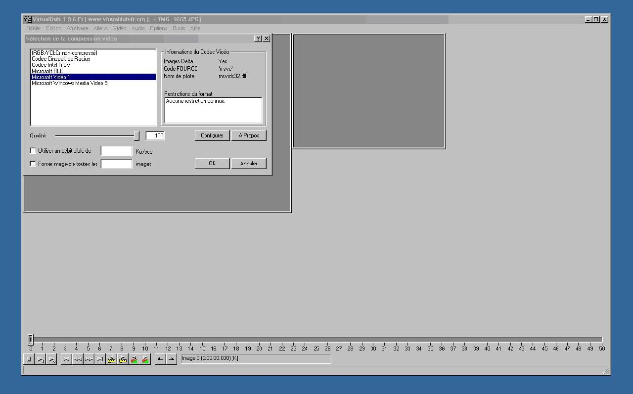

6. Vous venez de donner les valeurs de compression de fichiers que vous souhaitez. Il vous faut maintenant dire quel format de compression vous désirez. Pour ce faire, cliquer sur l’onglet « Vidéo », puis le sous-onglet « Compression ». Le logiciel fait apparaître dans la fenêtre « Sélection de compression vidéo », les logiciels de compression installés sur votre ordinateur. Sélectez-en un et valider en cliquant sur « OK ». Vous pouvez auparavant configurer la qualité de compression en sélectant l’onglet « configurer » et en donnant vos valeurs ou options.

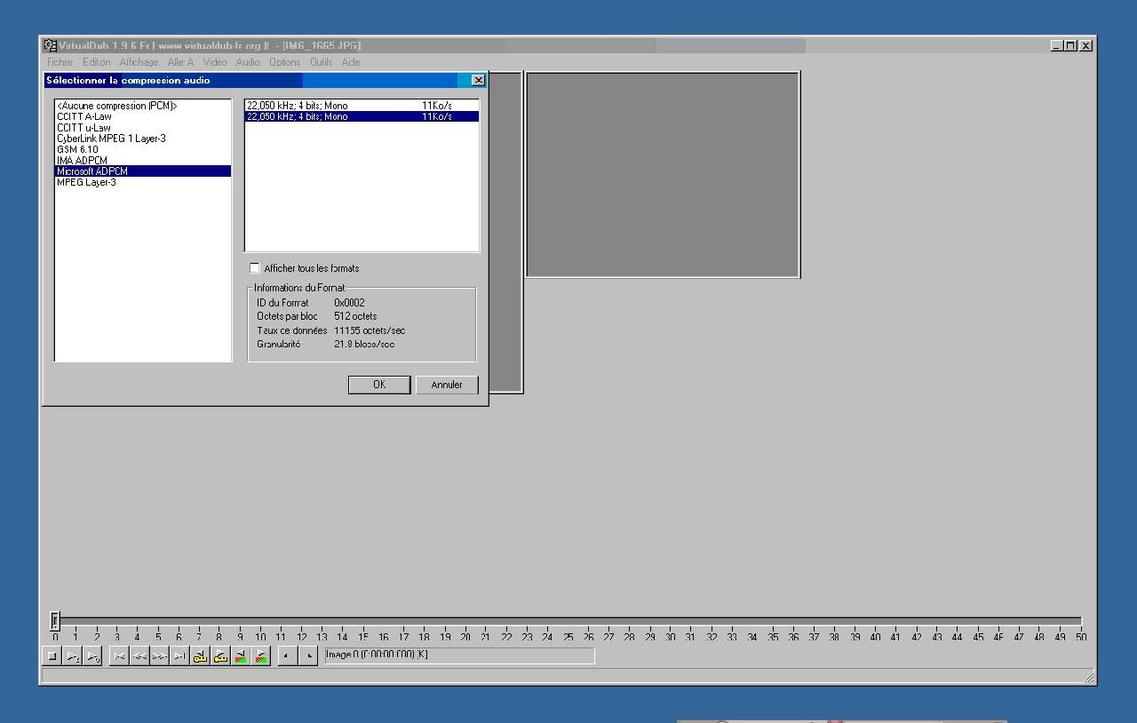

10. Comme pour les images, le son doit être compressé pour tenir le moins de place possible en mémoire. Pour le compresser, il faut donc sélecter l’onglet « Audio», puis le sous-onglet « Compression ». Une nouvelle fenêtre « Sélectionner la compression audio » s’ouvre.
Une nouvelle fenêtre apparaît avec les différents formats de compression audio installés sur votre ordinateur. Sélectez dans cette fenêtre le format de compression désiré, puis validez en sélectant « OK ».

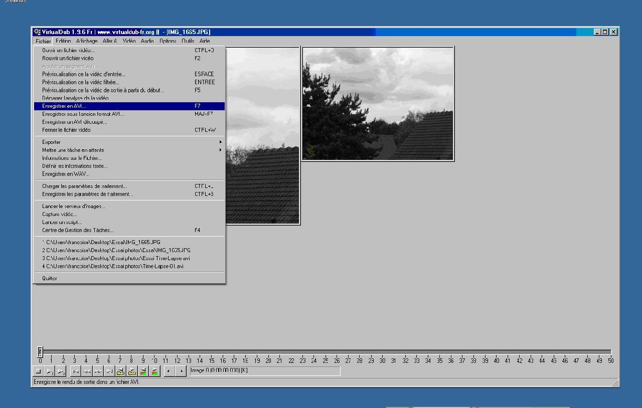

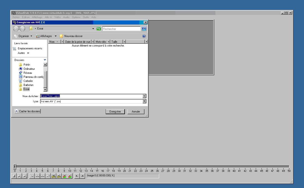

11. Vous venez de traiter les images, puis le son de votre vidéo. Il ne vous reste plus qu’à l’enregistrer sur votre ordinateur. Sélectez l’onglet « Fichier » et le sous-onglet « Enregistrer en AVI ».
Une nouvelle fenêtre « Enregistrer en AVI 2.0 » apparaît. Ecrivez le nom que vous souhaitez donner à votre film dans la case « Nom du fichier », puis sélectez « Enregistrer ».
