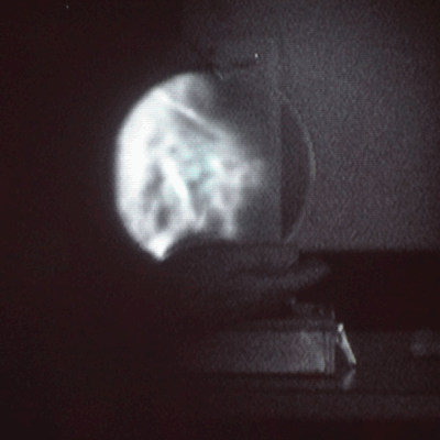

Les absents de cette journée TP se demandent pourquoi nous coulons la poix dans le noir?:-k
Et bien c'est simple, c'est pour que les opérateurs ne s'aperçoivent pas que c'est salissant et qu'ils continuent ainsi à bosser!:-D

Oui pas mal de personnes qui n'ont pu être présents lors du TP se posent la question, c'est tout simplement parce qu'en même temps nous avions l'atelier "foucaultage" du miroir primaire qui demande obscurité.... Voilà ! O:)

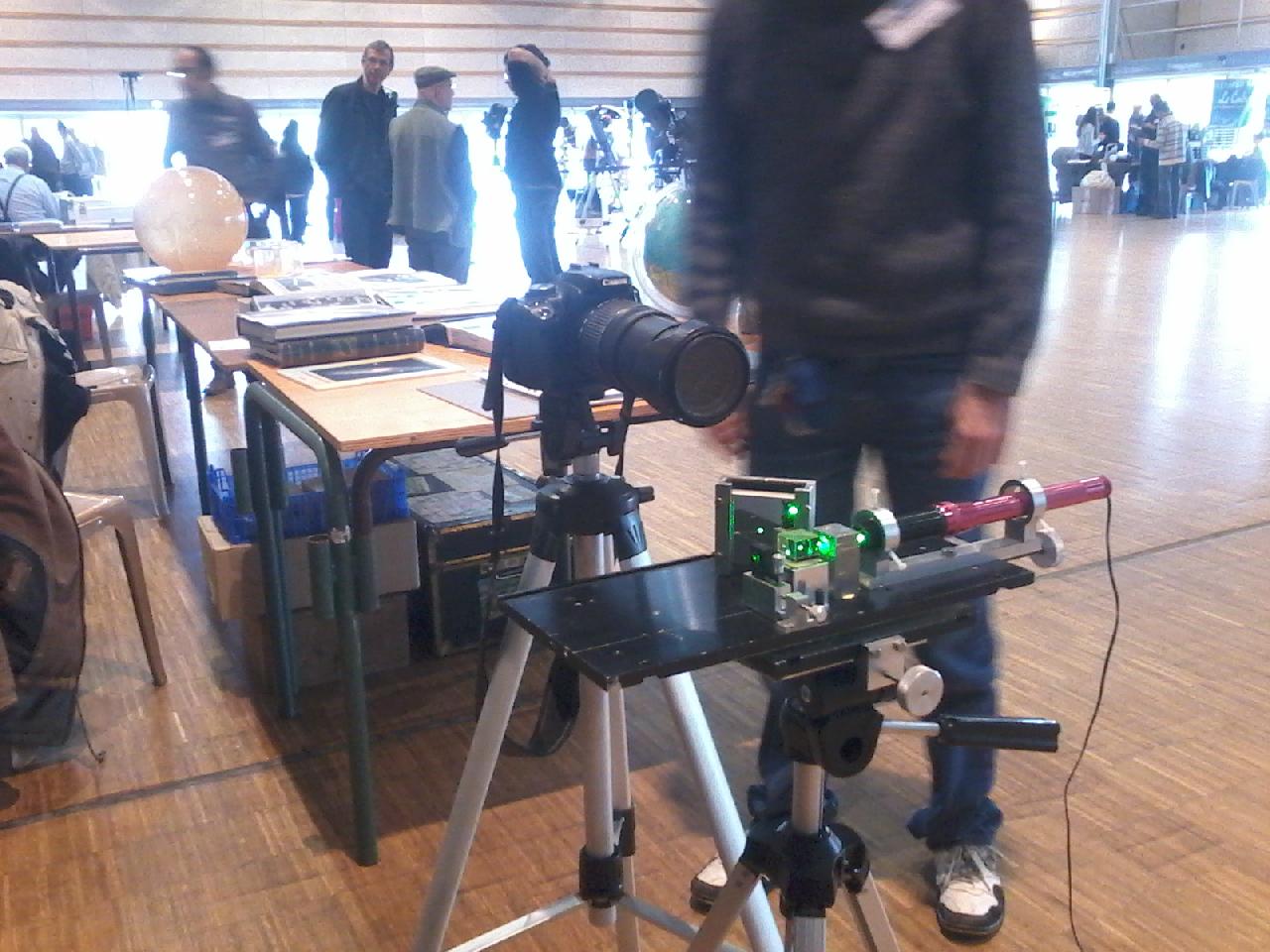

Ce week-end, j'ai vu un banc de test de miroirs sur le stand des copains du club Voyager 3 de Sévérac.
C'est un banc avec un stylo laser et ils analysent les franges obtenues par retour du rayon laser sur une feuille blanche.
Un appareil photo relié à un ordinateur équipé du logiciel gratuit "open-fringe" (si ma mémoire est bonne) donne les courbes exactes de ses déformations et une vision Foucault très réaliste et bien contrastée.
Ce banc semble assez simple à construire avec 2 prismes et un miroir plan.
Il faut un bon fraiseur-outilleur pour les pièces en alu... mais nous avons cela au club!!!!!!!!!!

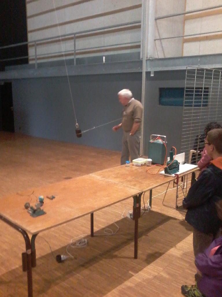

J'ai également pensé à toi, car ils avaient monté un pendule de Foucault dans l'une des halles d'exposition.
En 4-5 minutes, on voyait bien la terre tourner.
Ce pendule m'a fortement impressionné.
Nous devrions essayer d'en faire un lors d'une prochaine expo.
