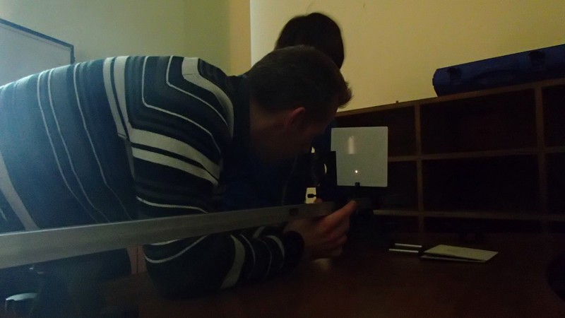

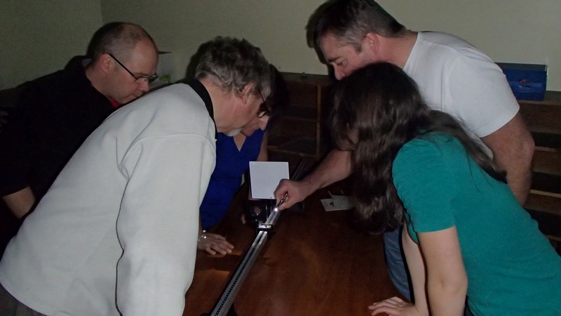

Tout d'abord merci à JPM pour ce beau TP sur l'optique, ce fut une soirée sympa qui a suscité pas mal de questions ou interrogations de la part de certains et c'est une bonne chose =D> =D> Voici quelques images de cette soirée.
