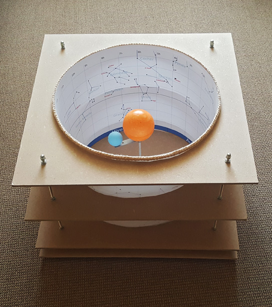

Pour répondre à cette bonne question, j'ai réalisé une petite maquette qui montre les positions relatives du Soleil, de la Terre et des constellations tout au long de l'année.
On voit au centre le Soleil (une bougie orange), la Terre qui tourne autour (balle de ping-pong bleue). Tout autour, j'ai confectionné les principales constellations visibles autour de l'équateur céleste.
La bande bleue du fond précise la saison.
Il est ainsi montré qu'en hiver par exemple, le soir, le regard est dirigé vers les constellations d'automne, en milieu de nuit vers celles d'hiver, et le matin vers celles de printemps.
C'est un peu moins vrai l'été, les nuits étant bien plus courtes.

Super idée! On montre ainsi très bien pourquoi les constellations changent au fil des saisons. Par contre, quelque chose me gène un peu, et je suis en train de réfléchir à comment le corriger...
Si ta maquette marche comme je crois le comprendre, la ligne qui passe du centre de la Terre, au centre du soleil, intercepte le ciel au niveau de l'équateur céleste, au lieu de l'écliptique.
Pour expliquer plus précisément la trajectoire du soleil à travers les constellations du zodiaque, il aurait peut-être fallu trouver une bande des constellations, dans laquelle l'écliptique est horizontal (est-ce qu'il existe des cartes avec une telle projection?). Ou alors, une seconde solution serait que l'axe du rotation du mouvement de la Terre autour du Soleil soit incliné de 23°26' de façon à ce que l'axe Terre-Soleil intercepte le ciel sur l'écliptique. En tout cas, ce raffinement n'est pas facile à faire...

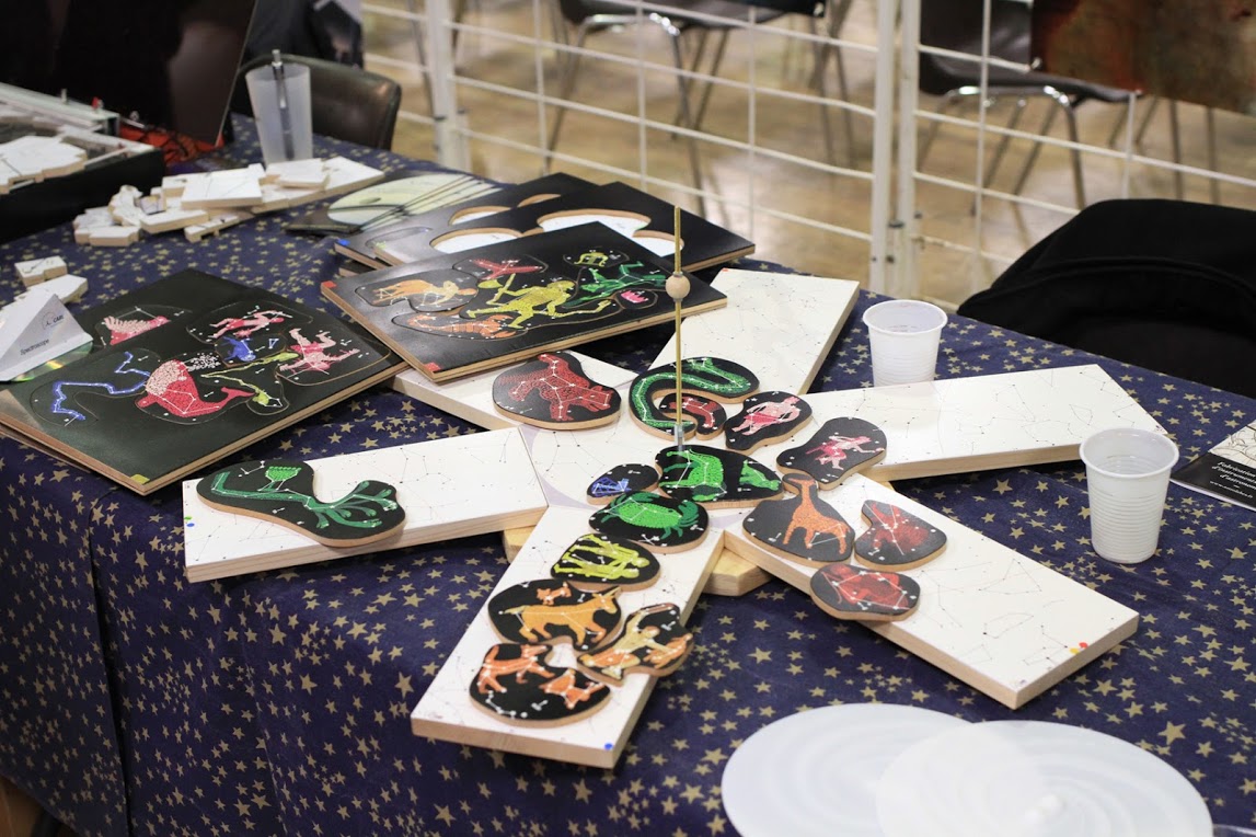

Le club CARL et le GAAC disposent d'une pareille maquette en moins joli :

Oui, Patrick.
Le but n'est pas de faire une représentation exacte, mais de montrer le défilement des constellations. J'ai fait au plus simple. Les constellations sont dessinées avec PowerPoint et tirées sur papier en rouleau.
Autre chose : les échelles de taille et distance ne sont pas respectées ! Vous aviez deviné :-D

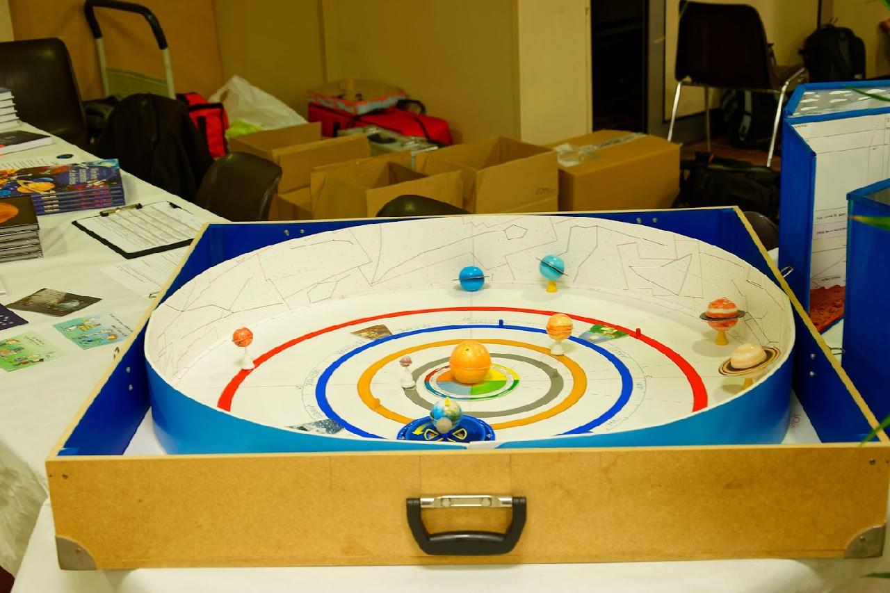

Oui, c'est une très bonne idée cette maquette.
Aux RAC de Courrières, le CARL avait fait la même chose en beaucoup plus grand, au sol et dans un coin de la salle.
Dommage, car cette maquette n'a pas été beaucoup regardée, mais la vue par le dessus était bien fichue.
Le CARL nous avait également fait une belle animation, un peu comme nos puzzles, avec un mobile où les gamins (et les grands) pouvaient coller par magnétisme les diverses constellations.
