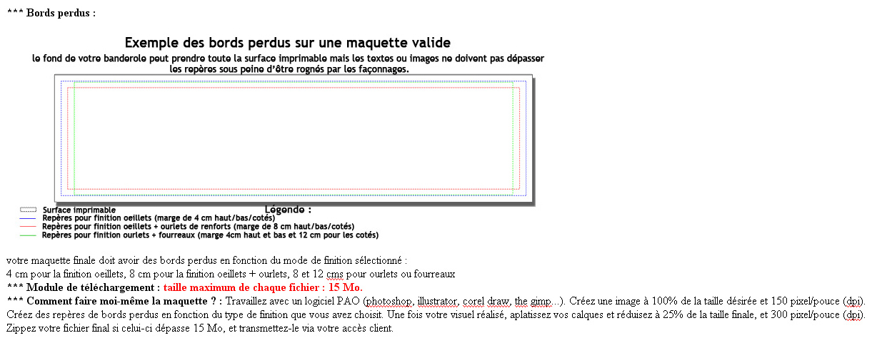

Castor voici la question et la réponse :
Date: 22/06/2011Expediteur: QUASAR 95
Le BAT représente t-il la partie visible finie de la bâche,c'est à dire une fois les ourlets faits ? Les oeillets seront-ils sur le cadre blanc du tour ?
Merci,
Date: 23/06/2011Expediteur: France Banderole
Sujet:
Le bat est votre surface totale.
les oeillets seront posés dans le cadrage vert clair (fond perdu) que vous avez crée sur votre fichier.
Cdt,
service infographie.
